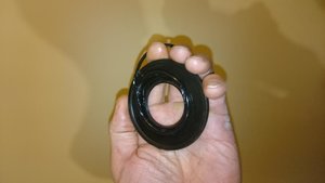

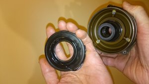

  17. dire
    dire Живу я здесь
    20 мар 2013
    1.110
    ДНР
    А6 2,5 AfB
    Вот уплотнительное кольцо ...
