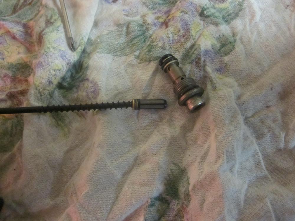

    Я както спрашивал про мертвый датчик наддува???
    Не так давно кто то также спрашивал, проблема имеет место быть.
    Лирика..
    Вот скажите http://www.audi-club.ru/forum/attachment.php?attachmentid=470478&d=1435593462
    Показана сеточка, ее нет в ремкомплектах, номер ее есть вообще????
  9. UTUG
    UTUG Властелин 8-ми колец
    7 ноя 2005
    22.134
    Allroad AKE МКПП
    про эту сеточку ничего не знаю к сожалению
