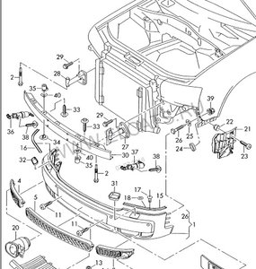

    У меня нет такого. Кронштейн с огромными дырами и болт в пятку лонжерона. Двигай куда хочешь. Кстати, не очень удобно, зае..ся нормально все совмещать. Гляньте на картинку.

    кронштейн под 27 номмером,через него проходит болт 7,вот там на самом кронштейне есть сверху и снизу регулировка по высоте бампера.могу завтра фото выложить.

    Болт 2 наверное. Сверху и снизу у меня втулки-грибок с резиновыми шайбами (типа направляйки для болта). За счет них ничего не поднимешь/опустишь, т.к. входит кронштейн в П-образный брус бампера впритык. Вот двигая кронштейн все можно и поднять/опустить и вправо/влево двинуть.

    ну да,обшибся.и все же,и на моей есть такое,и на 2004 года у товарища тоже есть.

    не могет того быть, может просто не обратил внимания,
    но там у всех регулировочные боченки с гайкой сверху, и на А4, и на А6, и на Олроуде тоже !

    Ну а куда поднимешь, если входит в П-образник, разве что в пределах зазора. А он у меня меньше мм.
