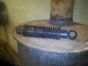

    Все поставил купленную планку, проверил натяжение, осталось собрать все. На улице холодно, нет желания морозиться. Движку запускал все работает.

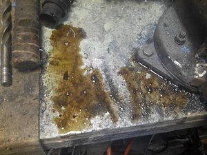

    Объясните пожалуйста нафига демфер к верху ногами переворачивать? Он же не просто так штоком вниз стоит! Хоть он и газонаполненный в нем все равно есть определенное количество масла для смазки сальника штока. В чем я не прав? А про устройство если надо, хоть сейчас пойду распилю и за фоткаю:hi:

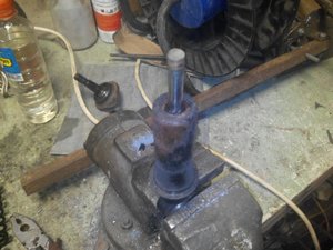

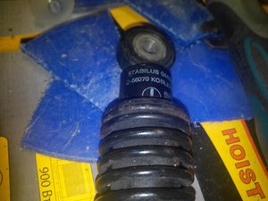

    Очень интересно в разрезе увидеть. Ждём. Переворачивал, т.к. сальник уже не новый - вверх тормашками масло будет вытекать (возможно), а если штоком вверх, то куда ему деться. Работает он неинтенсивно, это же не колесо. А стоял он вниз штоком, потому что масло легче уплотнить чем газ. Я так предполагаю.

    И я об этом. Перелитый мною амортизатор сжимается с большим трудом, разжимается легко и быстро под действием пружины.

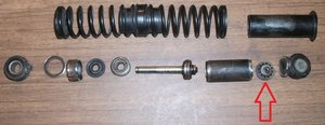

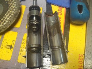

    Кстати, переворачивать аммо не совсем правильно. Получается, что компенсационный объем оказывается в рабочем объеме поршня, что приводит к вспениванию масла. В конструкции аммо предусмотрен разделительный клапан, который в перевернутом положении перестает функционировать:

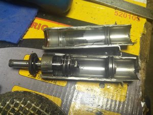

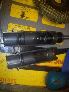

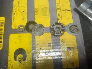

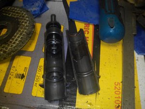

    А про пушного зверька как и обещал вот фото, и сугубо по моему мнению(после вскрытия и изучения внутренностей,правда после принятия данного напитка:D) данный амортизатор работает в обе стороны а не в одну! Кстати и при вскрытии из него вытекло очень много масла очень жидкого(гидравлика).

    Ну вот, как раз отчетливо видны разделительный клапан и компенсационный объем (который должен находиться со стороны аммо противоположной направлению силы гравитации) .

    Если ты его под горлышко заправишь, много напенится???
    Или как ранее: После отстоя требуй долива!!!:) :) :) :)
  20. Mayhem74
    Mayhem74 Живу я здесь
    30 апр 2014
    2.882
    A6 C5 AKE Q А ESP
    Здрасти приехали... а куда у тебя будет объем штока вытисняться?
