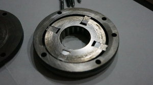

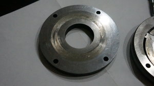

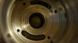

    Ну продолжим, долго не длилось хорошоее настроение.
    Решил поменять или вернее дополнить родные штуцера шариками, по примеру майхема.
    Поскольку на хх троила и сдвигом датчика не добился результата, поставил ролные.
    Ну да ладно.
    После установки родных штуцеров, решил прогазовать.
    Ну и в какой то момент заглохла, при падении оборотов с мах на хх, при этом был хлопок из под капота. Ну вот опять транзюк... Вскрыл все нормально, клапан работал как и положено. Но запустить не смог.
    Посмотрел, обратил внимание что шкив тнвд провернуло на 90 градусов.
    Ну может не затянул???
    Выставил все, прокрутил вал тнвд. При прокручивании вала пришлось прикладывать большее усилие, и впечатлении что чтото попало под ролики. Попробовал запустить не смог.
    Снял насос. Разобрал:
    Клапан нормально, было подозрение на то, что сгорела катушка. Не подтвердилось.
    Плунжера и распред головка без замечаний, мембрана целая.
    Ролики в норме.
    Извлек вал, все нормально. Стал откручивать крышку шибера, она оказалась не затянутой. Как так если бы не закрутил винты не смог бы запустить двигатель, и набор оборотов был бы под вопросом.
    Снял крушку и тут стало понятно что к чему. Произошло плакирование ротора насоса, крышки и торца корпуса.
    Короче при недостатке топлива клинит насос или по аналогии с вкладышами проворачивает, задирает поверхности.
    Мнение о недостатке топлива не подтвердились, На АЗС было топливо с низкой смазывающей способностью,
    т.е. некачественное топливо.
    Фото пациента позже как и логи с шариками в штуцерах.

    DSC09658.JPG Вот такая грусть ...
    Попозжа выложу документик, почитаете и акуеете..
    ротор и статор шибера сдал в институт машиностроения на экспертизу, вот оно кроилово...
    бля..ть пришлось вспомнить всю химмотологию и еще докуя литературы перелопатить...
