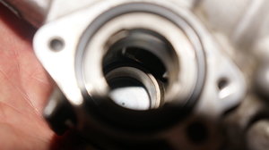

    Попал мне зверь от TLC 100, движка HZ. Возможно Zexel, когда запустил в производство УЕ...ще VP 44,скопировать у Denso, но получилось как всегда.
    Узел УОПТ реализован как и на всех VE, нет ни каких гидроударов, уплотняющих колец. В корпус запрессованы два цилиндра. кулачковая шайба так же поворачивается в гильзе. Подшипник устанавливается в гильзу.
    Подкачивающий насос выполнен из трех элементов торцевого элемента, самого насоса и крышки. крепиться все это 6-ю винтами.
    Забыл сказать распределитель с 4-мя плунжерами...
    Управляется блоком ЕДУ. Который управляется блоком управления двигателя. электроника не выгорала ни разу.
    DSC09474.JPG Вот такую пластину предлагал изготовить Mayhem-у, и насосик проживет дольше, и корпус
    В итоге немецкое уебище стоит, не пашет, заеба...ло его ковырять.
    Ошибок нет, но и не пашет...
