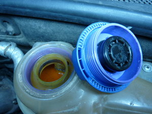

  11. Вова.Fv
    Вова.Fv Живу я здесь
    10 апр 2011
    2.025
    A6/C5Q 2.5TDI 99г
    С покупки так. Единственное что я сделал - заменил пробку. Пробка феби.

  12. kondratva
    kondratva Завсегдатай
    31 янв 2012
    933
    А6 С5 AYM 02г
    ну так это неоригинал)))Я на пассате с этими крышками замучался в свое время.Феби щелкать не будет, проверено

    вова, спецом сфоткал что ли сходил))
  14. Вова.Fv
    10 апр 2011
    2.025
    A6/C5Q 2.5TDI 99г
    Да. Машина рядышком и фотик тоже. Ну хоть и Феби, но всё в порядке. Уже год с ней, старая просто потрескалась и уплотнительное кольцо не держалось. Надо было срочно, а в магазине только Феби была.
