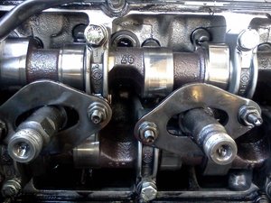

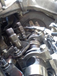

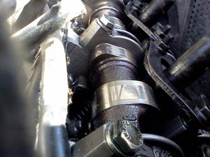

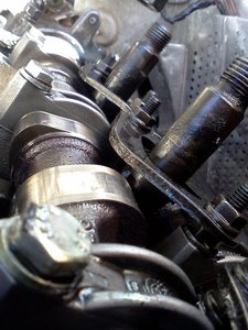

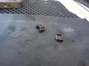

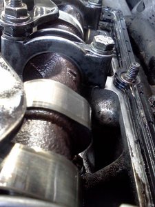

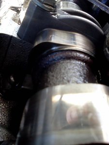

    Всем спасибо за ответы, теперь вот ещё инфы.. снял левую клапанную крышку. увидел я там вроде как один рокер валяется, но он обломанный напополам и плюс ещё одна кругляшка какая то валялась. фото щас приложу, посмотрите. так же фото с разных углов распредов, мне кажется они в идеале, ни каких ступенек нет и вообще все ровненько,смотрите сами.
    фото делал на телефон поэтому качество не оч и в некоторых фото видна как бы ступенька на кулачке, но это не ступенька это место где трется рокер об распред блестит а рядом место не блестит и получается как будто ступенька, на самом деле все гладенько:)
    Теперь вопрос, что мне делать дальше? снимать распреды? это реально все сделать не снимая голов, тоесть прям на машине? а то там место вообще мало, ппц, ещё наклон голов хер подлезешь.. мне надо просто как то узнать, от этого звук был или что то с поршневой.

    кругляшка- это тарелка клапана, на которую нажимает рокер. заклиненный гидрик+ рокер без выработки+хороший рв= поломанный рокер!

    1)валы в нормальном состоянии(судя по фото)
    2)гидрики все под замену
    3)рокера-нужно смотреть по выработке ,но по хорошему замена
    4)тарелочки тоже можно заменить
    5)обязательно проверить клапан на свободное нажатие на котором вылетел рокер,бывает после выпадения рокера клапан загибает.
    6)это все можно сделать не снимая голов,но по хорошему если капиталить головы нужно смотреть люфт в направляющих клапанов,а это только снимать.При пробегах более 200-250т.км направляющие имеют люфт.
