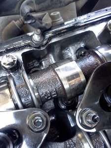

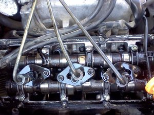

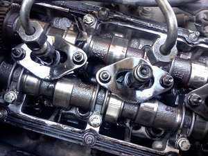

    Сегодня вскрыл клапанную крышку правой головы(та что ближе к пассажиру), прикипела она жестко, пришлось поддевать и подстукивать, ещё и на герметик поверх прокладки намазано, видимо лазили уже. и что я там увидел: внизу под валами валяются 3 херни(рокеры вроде называются, поправте).. вроде 3 штуки насчитал. одну вытащил, другие даже доставать не стал, проще это сделать когда валы снимут. Ни каких обломков или стружки там нет. про валы, вроде износа большого нет, но заметил в одном месте раковины, выбоины небольшие, может ещё где то есть такое, просто не видел весь вал по кругу. Кстати эту хрень что достал, видно что очень изношена на краю, на фото это тоже запечатлел.
    Теперь образовалась кучка вопросов:
    1) Стоит ли вскрывать левую голову? её там просто посложнее вскрывать, снимать больше нужно.
    2) Могло ли быть так что эти хери повылетали давно и я ездил так, а щас движок то что стучит это не от них, а от того что колено разорвало либо провернуло вкладыши или ещё что нить.. Я к тому что причина точно в том что я увидел или даже если я это сделаю есть вариант что стук останется и придется двиг капиталить?
    3) По фото конечно не много видно, но может кто скажет, что с валами, менять или точить или что? и если менять то эти два или в левой бошке тоже сразу менять?! (делать обе головы надо или только эту правую?)
    4) И если все менять там, что мне нужно именно, гидрики, рокера, валы, что ещё? прокладки соответственно. Как раз подошло время ремни грм менять..
    5) Подскажите кто делал такой ремонт по номерам каталожным, что бы не получилось как у нас обычно бывает, заказываю, жду 2 недели, приходит не то, заказываю другое опять жду и тд. что бы разом ввсе пришло нужное:) и по запчастям примерную сумму может кто подскажет что бы хоть знать сколько нужно.. и сколько такая работа должна стоить что бы в сервисе не парили..

    вскрывать полюбому вторую сторону !!!
    если, говоришь что при вращении до запуска стука нет, то может и прав ПАУ, что проблема в головах, если вытелели парные рокера, напримаер два впускных или выпускных, нужно проверить.
    А еще лучше компрессию измерить.
    АФБ - движек старый, ремонт поршневой не оправдан ниграмма, да и полный ремонт голов тоже, если обнаружатся серъезные проблемы лучше покупапай движек целиком посвежее б/у.

    Ну впринципе так и думал что если ремонта много то покупать двиг. Если это только от рокеров, то впринципе я готов потратится на распредвалы, гидрики, рокеры и тд. без снятия голов.

    итого 70-80тыр (валы только по 12тыр). движок контрактник примерно так же стоит. решать тебе

    хм, обычно тут читал что капиталка 80тыщ стоит. неужели замена валов гидриков и рокеров столько же стоит? валы кстати может эти можно оставить?! износа почти нет, посмотрел тут фотки изношенных валов, так там раз в 5 износа больше. а то что на валу чуть раковинка в одном месте есть, я думаю не повлияет особо. валы менять все разом менять надо или можно штучно?
    я думал замена гидриков, рокеров и валов тыщ в 30 выльется только..
