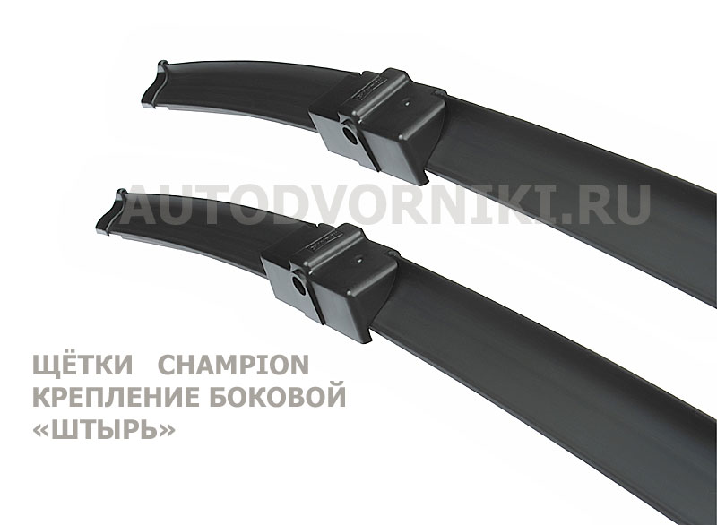

    в Окей продаются дворники без каркасные всего по 450 за пару,[​IMG] типа таких как на картинке, но крепление блин штырьковое, не как на Q7.

    интересно крепление никак нельзя переделать?

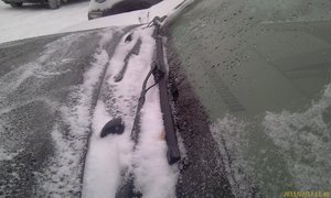

    всем здрасьте..
    проблему дворников решил на своей машине (пэтфайндер) путём установки BURNER
    кто то сверху уже выкладывал ссылку http://avto4avto.ru/index.php
    проблема по поводу обмерзания щёток отпала... чистят хорошо.. при включении обогрева (завёл на кнопку обогрева заднего стекла и зеркал.. у меня одна общая) через пару минут никакого льда на рабочих полотнах нет.. на фото видно, что стекло ещё не оттаяло, а на дворнике уже нет не то, что снега, а даже воды..
    в снегопад в выходные катался на машине жены (кусемь), и понял что у неё проблемы с дворниками ещё хуже, чем у меня были на пате... в ближайшее время планирую ей тоже установить такие.. просто надо ехать и подбирать крепление.. как поставлю отпишусь..
    а вообще эта проблема сейчас на многих машинах.. связана с тем, что зона "покоя" щёток находится ниже, чем зона обдува лобового стекла теплым воздухом.. поэтому в снегопад вода с лобового течёт на щётки и тут же замерзает...

    На фотке круто. Оттаяло даже там где щетки не лежат.
