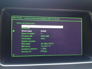

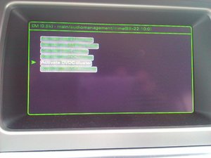

    А вот где посмотреть какой у меня привод, вот меню Типа Актив DVD видел, а какой привод не нашел
  5. DemAnd
    DemAnd Здесь на ПМЖ
    17 мар 2004
    1.377
    A4+A1
    А где нашел ДВД актив? Про привод,если не ошибаюсь,вот здесь:
      101,3 КБ
      186
  6. Shooz
    Shooz Новичок
    16 окт 2012
    19
    Q7 3,0 TDi 2012
    Да вот вроде,что-то похожее есть, надо пробовать :)
  7. DemAnd
    DemAnd Здесь на ПМЖ
    17 мар 2004
    1.377
    A4+A1
    Есть,только не активируется!
