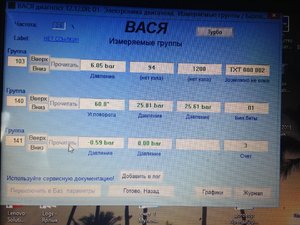

    здравствуйте. подскажите на что грешить(проблемка: так же заглохла при движении. завожу и дальше поехал. глюкнула несколько раз)вылезла ошибка 000135 Р0087. через пару дней опять. посмотрел 103-106-140-141группы. поймал момент когда начала глючить и в 103гр вместо 6.0-5.0 бар(как обычно) показывает медленное снижение до 2.5 и в итоге глохнет.(соответственно в 141гр в 1окне разница давлений тнвд вместо -0.5 бар стало расти до 10 и заглох) Вопрос: точно ли тннд под замену(фильтр чистый) или датчик низ.давления может глючить?на тнвд не думаю (ведь изначально до него плохое давление) или как .. жду помощи.за ранее благодарен!

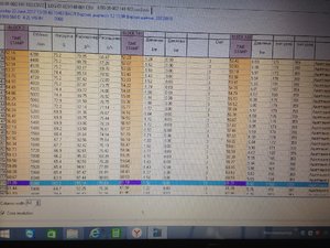

  3. evgen77
    evgen77 Участник форума
    19 апр 2009
    350
    Q7 4.2 BAR.07г
    #43 evgen77, 24 июн 2017
    [/QUOTE]
    IMG_5494.PNG это тот момент когда начала дергаться и заглохла(на фото еще работающий двигатель)плохо видно(в 106гр второе окно 80%)
  4. evgen77
    19 апр 2009
    350
    Q7 4.2 BAR.07г
    а что обозначает второе . третье и четвертое окошки в 103гр? они бывают и такие
      728,6 КБ
      552
  5. evgen77
    19 апр 2009
    350
    Q7 4.2 BAR.07г
    #45 evgen77, 24 июн 2017
    Если неисправность непостоянная, сложнее конечно, но насос и так может выёживаться.[/QUOTE]
    так и выеживается один раз в день. насос заказал

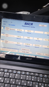

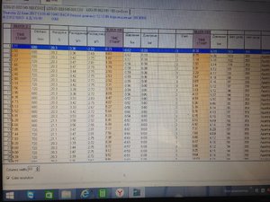

  6. evgen77
    19 апр 2009
    350
    Q7 4.2 BAR.07г

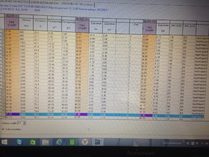

    IMG_5516.JPG IMG_5517.JPG IMG_5518 (1).JPG IMG_5519.JPG ..пытался разогнатся......тупитттттт

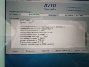

    Давно весит ошибка 0087, не убираю Ее, никаких симптомов типа потери мощности или неожиданно заглохла не наблюдается, ну несколько раз глохла когда пытался поехать без метки.
    Вопрос следующий
    Почему эта ошибка висит без пробега и времени возникновения, что такое переодически-не подтверждено-проверено после сброса памяти.
    И ещё где в новых измерениях в Васе можно посмотреть значения по давлению в рампе.
    Ниже лог сканирования

    1 Ошибка найдена:
    5215 - Давление топлива в рампе / системе
    P0087 00 [096] - слишком низкое
    Периодически - Не подтверждено - Проверено после сброса памяти
    Момент неисправности:
    Готовность: 0 0 0 0 0

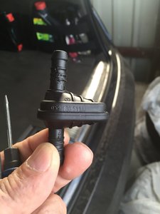

    Какой движок (буквы) и какой пробег или заполни профиль... А то тут один тоже мучался,в итоге заглох вообще,оказался доп фильтр,она стоит только на движках CASA и то не на всех...Так что если у тебя CASa,может обойдешься малой крови,удаляешь фильтр и вуаля... Ниже фото.. IMG_5807.JPG .
  13. комбат
    комбат Живу я здесь
    8 дек 2013
    1.559
    Q7 3TD BUG
    Здесь кто то писал что этот фильтр в промыть можно.
  14. Амико
    Амико Старожил
    21 ноя 2014
    6.355
    Ауди Q7 3.0 TDI (239л/с) CASA 2009г дорест
    Смотри сам,никак ты этот фильтр не промоешь...Там сетка такая что тоньше не бывает и там не гряз собирается,а частицы от дизеля и прилипает она туда на мертво,потом этого фильтра там не должно быть вообще,долго писать,уже разжовано много раз,нужно поиском пройтись...

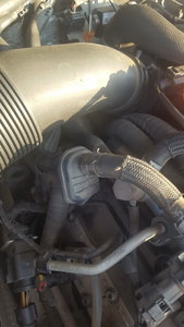

  15. zillax
    zillax Новичок
    22 мар 2017
    9
    Проблема с низким давлением в топливной системе.
    На низких скоростях (при движении по городу газ-тормоз) периодически происходит небольшой толчок и загорается мигающая спираль. После глушения мотора и повторного зажигания - спираль пропадает.
    На сервисе приговорили либо регулятор либо дозатор.
    Под капотом обнаружилась маленькая черная коробочка (на фото). Тот ли это фильтр о котором шла речь выше?
    Двигатель CCMA (не CASA) 2009 год рестайлинг 3,0 TDI.
    Может ли быть проблема в ней? Что с ней делать? Чистить, менять? Удалять?
    [​IMG] [​IMG][/URL][/IMG][​IMG][/URL][/IMG]
  16. melkon
    melkon Суровый диагност
    21 сен 2005
    27.089
    Touareg CR 3.0TDI
    Проверить проще парной репы .Временно демонтировать фильтр и посмотреть что будет с давлением без него .

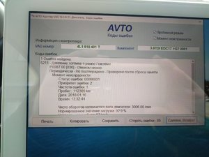

  20. Шпиончик
    Шпиончик Участник форума
    31 мар 2010
    256
    Ивановская обл.
    Q7 3.0 TDI 2011 CJGA
    А при каких симптомах меняли? У меня сегодня тоже спиралька вылезла. Мотор такой же CJGA. Вот ошибка.
