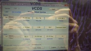

    На холостых:
    Адрес 01: Электроника двигателя (4L0 910 560 D)
    14:01:50 Группа 103
    5.81 bar Давление
    81 (нет узла)
    -381 (нет узла)
    Адапт. в норме
    14:01:50 Группа 140
    65.6° Уг.поворота
    25.93 bar Давление
    25.88 bar Давление
    01 Бин.биты
    14:01:50 Группа 106
    25.91 bar Давление
    52.2 % Нагрузка
    Под нагрузкой 2500 оборотов двигателя:
    14:03:44 Группа 103
    5.52 bar Давление
    298 (нет узла)
    -271 (нет узла)
    Адапт. в норме
    14:03:44 Группа 140
    83.2° Уг.поворота
    41.74 bar Давление
    42.83 bar Давление
    01 Бин.биты
    14:03:44 Группа 106
    42.11 bar Давление
    53.3 % Нагрузка

    Всяко может быть. Но всё же посмотри лог. Гонял сегодня как дурак, бенза сжег фиг знает сколько....не хотит ошибка выскакивать.
    И ещё, почему у меня в 103 канале 4 строка, то есть адаптация то нет?
    14:03:44 Группа 103
    5.52 bar Давление
    298 (нет узла)
    -271 (нет узла)
    Адапт. в норме
    А сейчас вот, и сколько раз не перезапускал двигатель, не адаптируется!
    19:31:14 Группа 103
    6.06 bar Давление
    -195 (нет узла)
    302 (нет узла)
    Проверка ВЫКЛ

    Сегодня что то случилось...... Заправился, поехал за 100 км. Дорога прошла гладко, всё отлично, машинка поёт, летить ласточка моя! Приехал в Порш салон, хочу купить Порша. Пробыл там минут 30, выхожу запускаю свою поехал в следующее место. Там пробыв минут 20, выхожу, запускаю двигатель.....завелась и тут же заглохла. Второй поворот ключа, крутит но не схватывает, третий раз такая же фигня. Пытаюсь запустить с нажатой педалью газа, о чудо, запустилась, прогазовал. Всё, обороты держит не колбасит. Еду дальше, вроде всё отлично. Ещё одна точка, там я минут 50 нахожусь, выхожу и такая же ситуация. Запускается с газом. Думаю ну да бог с ней, дома разберусь. До дома 100 км, проехал отлично, тяга хорошая не пердит не чихает. Пробыв дома около часа, выхожу запускаю.....заводиться с пол пинка в штатном режиме. Чудеса. Делаю диагностику не одной ошибки. И всё же грешу на бензонасос, так как он начал посвистывать. Но если это он, то почему машина не запускалась без педали газа? И тогда почему двигатель тянул отлично? На всякий случай снял лог 103-106 и 140 канал. Посмотрите пожалуйста, может насос всё же наелся. Почему то не могу сюда вставить лог. Даю ссылку на скачивание. https://yadi.sk/d/rkLT8eK13JLKFz
