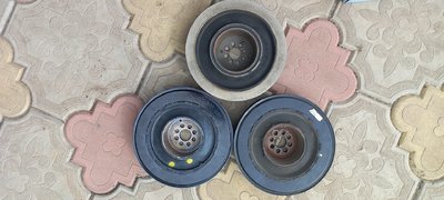

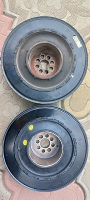

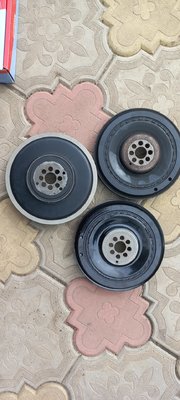

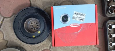

    Добрый день! Не прошло и полгода.... А точнее прошло больше 2 лет. В общем решил проблему вибраций на руле при повороте на стоящей машине, гуле в натяг и всего того что я не мог победить в этой теме. За этот период так же поменял цепи, успокоители, гидронятяжители в двигателе (не помогло), хотя запуск на холодную перестал быть шумным. Решение проблемы нашел на форуме БМВ Е70, Е71, у них тоже вибрации при повороте руля на месте, и решением стала замена демпферного шкива коленвала! Также на их форуме прочитал, что в оригинале БМВ идет шкив CORTECO. Порывшись в интернете нашел аналог оригинального шкива VAG 059105251BB (цена на момент просмотра 51 892,96 р. в магазине TRINITY PARTS), который стоял у меня, шкив CORTECO имеет номер 80004350 (цена на момент покупки 11 545,16 р) и на страх и риск заказал. Я уже покупал шкив от INA, но от него вибраций было в разы больше и второй раз ошибиться не хотелось, его снял и возил в багажнике (на всякий случай, так как пробег моего перевалил за 320 тыщ). Внешне родной шкив как новый, без трещин, отслоений и т.д., работая его не колбасило, ровно крутился, визуально был как новый.
    Прикрепил фото шкивов, как говорится найди 3 отличия.... Еще фотка и INA шкивом, он еще и по весу легче где-то на 1 кг.
    На шкиву Кортеко спилены эмблемы фольксвагена и ауди, что наводит на мысль, что это оригинал.
