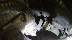

    Мужики, а может вот из-за этой хреновины мотор гудеть, пердеть. В общем вчера обнаружил на соединительной трубе между турбиной и ЕГР черный налет. Протер его тряпочкой, пока доехал до дома 50 км, черняга снова появилась, вот фотка после 50 км.

    И черной сажи там не должно быть, не герметичен выпуск, срочно устранять

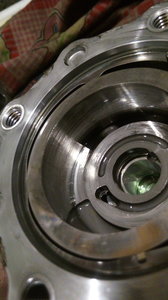

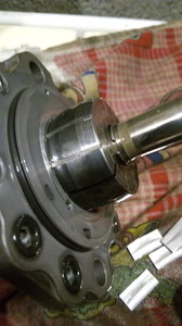

    И гул и вибрация. По вибрации ОД VW сказали, что дело в насосе ГУРа. Сегодня поменяю внутренности ГУРа, в субботу разбирал насос, там на лопатках ротора, как будто наждачкой прошлись и внутренняя поверхность статора с бороздками, соответственно насос не качает нужное давление со всеми вытекающими (предположение). Может это и создает эффект гула при движении под нагрузкой (в гору и внатяг) и вибраций при повороте руля.

    Ну это наверное ремонт. Так как корпус насоса остается тот же. Меняются только ротор-статор с пластинами.

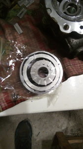

    Поменял внутренности насоса, все тоже самое. Вообще ни каких изменений. Теперь буду отрабатывать версию с опорами двигателя....
    Фото разобранного насоса и ремкомплекта прилагаю.
