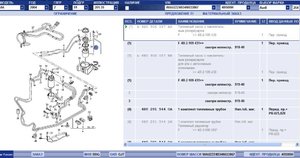

    ДА-ДА
    покажите и мне этот насос
    4B0 906 087 AT Топливный насос с накопительным резервуаром F >> 4B-2-109 4301 Пер. привод
    а для F 4B-2-109 431>> смотри иллюстр.919-40
    а вот сама иллюстрация
    покажите мне насос
      168,7 КБ
      442

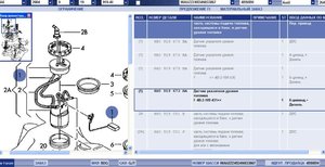

    На здоровье, БДГ 2003год.
      87,7 КБ
      201

    Это не мой насос. Нет у меня ни этого, ни какого другого.

    Пройдите по элюстрация которые вам советует етка и посмотрите. И когда вы всетаки найдете насос непримините сюда черкануть что так и так он действительно есть, чтоб других участников форума не вводить в заблуждение.

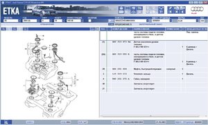

    Я прошёл и не раз. Насоса нет. Выкладываю сюда ВИН, Вы говорите, что он есть, но Вы его искать не будете. Можете - покажите. Только не схему с АКЕ с полным приводом. "чтоб других участников форума не вводить в заблуждение"

    Вобщем плюс один для неверующих.
      156,9 КБ
      228

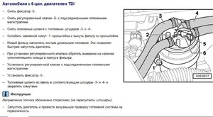

    Подкачивающий есть, но предназначен не для этого. Если не завоздушивать систему, ничего прокачивать не надо. Достаточно предварительно заполнить фильтр ДТ и перед сменой пережать шланг обратки.

    №2 - для откачки воды спецприспособой, т.к. снизу нет слива как на R5. Замена фильтра 5 мин + 2 мин, чт. залить его.
    Завоздушивание только по незнанию, после бензиновых. С пустым фильтром и подачей пытаются заполнить систему бензонасосом, которого нет или подкачивающим, считая, что он заменяет бензонасос.

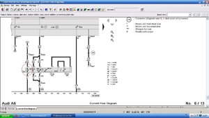

    Проще простого. Отсоедени обратку от фильтра и в пустую емкость. Вытаскиваешь предохранитель №28 и на правый контакт подаешь +. Насос сам выгонит воздух. Правда это работает для Автомобилей с 6-цил. двигателем (автомобили с VIN-номером от 4B_2_109431) и A6 allroad.

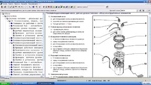

    Вот как из колбы вытаскивается, так и выглядит оригинальный насос.

    Позвольте и мне высказаться.
    Спор возникает потому что ктото верит только своим глазам, и то что краем уха услышал. Кординальных различий нет никаких, насосы на дизеля как и на бензины, никогда в оригинале(VDO Siemens) отдельно не шли, только в корпусах и колбах. Насосы можно приобрести отдельно по VDO-шному номеру, в частности на авоськах народ попадает оч крутто(в оригинале всборе 25-27кр отдельно насос 5кр), мало кто знает что насос должен быть с отводом для эжекции, в противном случае авто ездит на одной половине бака. На дизеле можно в качестве колхоза и удешевления ставить насос от тазика или любой другой, потому как эжекция выполняется сверху а не снизу.
