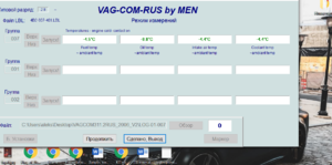

    на улице минус 10 по термометру. посмотрел показания утром в 7 группе датчика ож, результаты на скрине, машина не заводится, ни с первого раза ни с пятого, полез под капот, подергал за колпачки свечей, прижал посильней, секунд 7 - 10 стартером кручу, завелась. вчера была такая же температура, завелась сразу. Если у меня такая дохлая компрессия, и движок как сказали мне труп, по идее она вообще не должна заводится и схватывать.

    5гр запиши при запуске
