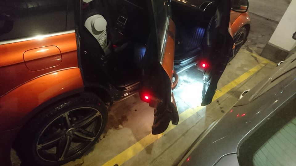

    Друзья-коллеги. Хочу поделиться. Многие меняют лампочки в салоне на LED-лампы. Мне, если честно, очень нравится верхний теплый свет подсветки салона. Его я менять не хочу. На одном своем автомобиле я как-то поставил белые ЛЕД-лампы везде, где можно и получилось, как в операционной. Не уютно. Поэтому в Ку7 сверху решил оставить желтые лампы. А вот снизу - само то поменять.
    Сначала заменил подсветку в дверях:
    Было:
    Стало:
    Менял полностью плафоны. Вставляют в штатные места, цепляются штатно к проводке.
    Слева - LED плафон, справа - оригинальный:
    Светят ярко и красиво. Со штатным не сравнить:
    Сзади - штатный, спереди - новый:
    Потом я вычитал, что эти плафоны подходят в багажник и бардачок. Дозаказал на Али и установил. Благо ставятся они за пару минут.
    Свет был:
    Стал:
    В багажнике теперь светло и хорошо:
    Так же обнаружил, что эти плафончики подходят для подсветки зоны ног. Снял с двери, подцепил - все горит, ошибок нет, так же притухает при закрытии дверей. Дозаказал в третий раз. Теперь жду.
    Кому интересно - ссылка на продавца:
    https://ru.aliexpress.com/item/Qook...32520001867.html?spm=2114.13010608.0.0.yrutn4
    Asket и Акела нравится это.

    То есть, без всякого дополнительного шаманства (перекодировок), просто штатные снял, новые воткнул и всё работает без ошибок?
  4. Driver
    Driver Живу я здесь
    11 фев 2007
    2.842
    Q7 PPI ICE
    Все верно!

    Я ставил,фигня полное,днем и вечером вообще не светит и не видно,ночью более менее,если ставить,то оригинал,но цена очень кусается...4G0052130A логотим ауди,цена за две штуки 9₽...

    У меня не подошли, яркость не регулируется, постоянно в ногах светят как прожекторы. оно и понятно, внутри у этих светиков драйвера.
    Также эти светики у меня не подошли в крышку багажника, регистрируется ошибка

    Возможно, плафоны не такие, а похожие? Я со своими месяц езжу - ни одной ошибки.
  17. Intel7
    Intel7 Живу я здесь
    17 янв 2012
    2.391
    Q7 3.0 TDI 2014
    Привет! А у тебя не было пакета расширенной подсветки? У меня с завода диодные плафоны стоят, яркость которых в mmi регулируется
  18. Driver
    Driver Живу я здесь
    11 фев 2007
    2.842
    Q7 PPI ICE
    Привет. Да, у меня пакет расширенной подсветки. Но заводские диоды (те, которые в ногах) светят намного тусклее. В остальных были обычные галогеновые лампочки.

    это да. а китайские у тебя регулируются через меню? ты везде их поставил? 2 вперед и 2 назад?
    а в крышку багажника такой же плафон влез?
  20. Driver
    Driver Живу я здесь
    11 фев 2007
    2.842
    Q7 PPI ICE
    В подсветку ног, как выше писал, я только попробовал поставить из двери. Посмотрел, что ошибок нет и притухает и дозаказал их на Али. Регулировать их через ММИ не пробовал. Приедут - попробую. В крышку багажника такой-же влез, просто не попал в кадр.
