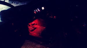

    Дождался ништяков из Китая, сделал небольшой апргейд.
    1. Давно был активирован bluetooth, но не было микрофона. Пришел китаский за 1кр. Установил в течение 40 минут. Что и как описано в многих темах форума. Одно уточнение- как оказалось у меня была корявая прошивка MMI в результате чего активированный по правилам синий зуб не распознавался и телефон не видел
    Курил интернет неделю и случайнл наткнулся на форуме на тему с описанием подобной проблемы. Скачал по ссылке из темы обновление и через 15 мин вуаля все работает. Микрофон работает прекрасно.
    2. Одновременно заказал китайски разьем AMI. Цена 5.5 кр. Подкючается элементарно. За 15 минут вырезал дырку в бардачке, разблокировал aux в инженерном меню, шнур уже был. С телефона качает на ура.
    3. Пришла подсветка салона за 1кр. Восемь цветов. Пульт ду. Режим музыки - работает как цветомузыка синхронно под звук проигрываемой музыки. Хотел сначала от лампы подсветки ног запитать, но потом решил вставить штатный штекер в задний прикуриватель. В связи со штатной постоянной работой задних прикуривателей пришлось их разьем в блоке предохранителей переносить на шину на которой + подключается при включении зажигания. Может для кого то это колхоз, кому как.

    Оригинально) только брал изначально из-за красного света. Со штатной подсветкой на мой взгляд гармонирует) а цветомузыка как оказалось в опциях))))

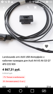

    2) есть фото?
  5. гурей
    гурей Живу я здесь
    24 мар 2010
    3.736
    А6:2,8;1,8Т;3,0тди, 2Q7 3,0TDI BUG, VW POLO 1,4DSG
    Второй пункт интересен, подробнее можно?

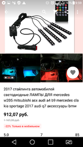

    Ну а ссылки на китай, где всё это брал, можно? ;)

    можно, что именно интересует?
    Фото сейчас добавлю

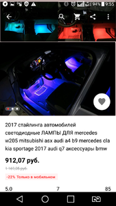

    #188 bdv1988, 9 янв 2018
      414,7 КБ
      51
      390,9 КБ
      73
      471,9 КБ
      45

    Я правильно понимаю, что этот АМИ кабель для 3G системы ММИ?
  10. bdv1988
    bdv1988 Участник форума
    20 мар 2012
    339
    Мурманская обл.
    Q7 2010 3.6 FSI
    да это для 3G Radio Plus

    Цветомузыка ужоснах !!! Сорри если обижу ...

    да согласен что колхоз) мне лично больше нравится чистый красный свет
