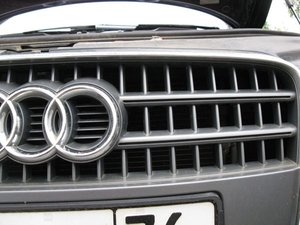

    Хочу дополнить: помимо клипс внутри 4 замореза под звездочку, при чем нижние и боковые плохо видно практически нашли наощупь.
    Вчера все разобрали и сделали с приятелем.
    Цена вопроса 600 рублей и час делов и литр пива.
    Получилось очень красиво.
    Нижние решетки закрываются сеткой без всяких саморезов и клея, очень легко.
    Решетка радиатора посложнее- с саморезами.
    к сожалению не сделал фотки - потому чтопошел дождь.

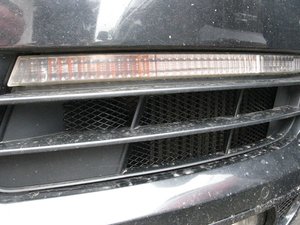

    Сетка металл или аллюминий крашеный в черный цвет, говорят, что аллюминий облезает со временем, хотя на предыдущей Хонде он отстоял 3 года и ничего.
    Продается на любом рынке и в магазинах аксесуаров, стоит 300 руб.
    Размеры 20х90.

    Жаль, что винты не сфоткал. Но найти их можно:
    Верхние прямо под пыльником, который на двух пистонах, боковые на ощупь, сантиметров десять сверху, а нижние можно увидеть с помощью маленького фонарика. На звездочке маркировка 25.

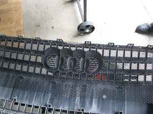

    Саму сетку вырезал так: накадываешь ее на решетку и проводиш мелком, потом обычными канцелярскими ножницами, только не китайскими.
    В нижних боковых решетках сетка крепится просто, там есть такие выступы типа крючков так вот подних ее прорезаешь и прижимаешь. вообщем как снимешь решетки так увидишь.

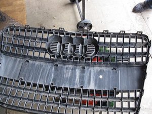

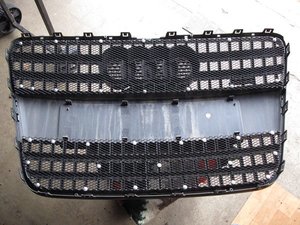

    Вот друган колхозил, отчетик тут
