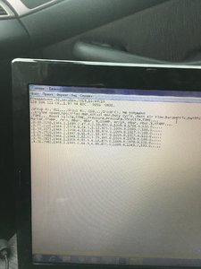

  18. Tofik1337
    Tofik1337 Новичок
    31 янв 2019
    48
    Вот какие щас логи
  19. Sancho_panso
    Sancho_panso Завсегдатай
    6 дек 2018
    698
    Литва
    A6C5 2.5tdi
    Супер логи! Но как их прочиьать?
