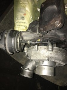

  8. Tofik1337
    Tofik1337 Новичок
    31 янв 2019
    48
    Как думаете , пропускает воздух где выпускной коллектор и турбина. Сильно может влиять ?
  9. Kotiara
    Kotiara Живу я здесь
    30 май 2013
    2.159
    Челябинская обл.
    A6/С5 2,5 AFB 97г.
    Если до турбины, то да
    Если после, то дышать выхлопа тоже не дело.

    Подрегулировал ход штока Теперь турбина тянет уже с 1к оборотов

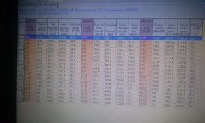

  14. Talan 218
    Talan 218 Новичок
    24 дек 2019
    7
    Латвия
    20191224_140945.jpg 20191224_140945.jpg 20191224_140945.jpg vsem privet kto mozet pamoc 20191224_140945.jpg
  15. saw
    saw Живу я здесь
    25 сен 2005
    3.969
    A6 C5 Q Avant 2.5TDI (BDH), в прошлом много поколений продукции VAG'a
    Talan 218, АКПП?
  16. Talan 218
    Talan 218 Новичок
    24 дек 2019
    7
    Латвия
  17. Yuzeff
    Yuzeff Живу я здесь
    3 янв 2012
    4.426
    Беларусь
    А6/С5 2.5 TDI 00г.
    А в чем помочь то?
  18. Talan 218
    Talan 218 Новичок
    24 дек 2019
    7
    Латвия
    Разобратса с логоми
  19. Yuzeff
    Yuzeff Живу я здесь
    3 янв 2012
    4.426
    Беларусь
    А6/С5 2.5 TDI 00г.
    Вопрос ради интереса или по делу что то? Ну имеется передув.
  20. Talan 218
    Talan 218 Новичок
    24 дек 2019
    7
    Латвия
    По делу.Но ведь ошибки по передуву нет
