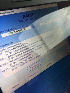

    После теста вот ещё выскочили ошибки

    1 со снятым расходомером был,этот уже с одетым

    Ошибка по расходомеру потому что он снят был
