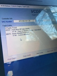

    И ошибка по двигателю fuel shut-off valve n109

    Ошибку переведи что она означает
  4. Dron_Diesel
    Dron_Diesel Участник форума
    25 май 2017
    188
    Киргизия
    Audi A6 C5 2.5 TDI Quattro, МКПП, AFB.
    Клапан отсечки топлива.

    Клапан отсечки топлива, я думаю он не влияет.

    Из-за него вроде машина просто не завидится или плохо заводится

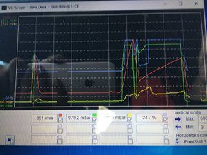

    Какие логи нужны ? Сегодня сделаю 11 группы

  13. Tofik1337
    Tofik1337 Новичок
    31 янв 2019
    48
    В чем дело может быть что недодав, шток ходит где-то 1-1.5 см.

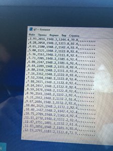

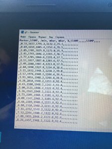

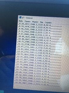

    Сними 1-10-11 и выложи файлом. Опросу впуск, может дыра быть.

  17. Tofik1337
    Tofik1337 Новичок
    31 янв 2019
    48
    • qwer.txt
      1,6 КБ
      30

    У меня нет под рукой нормального лога, чтобы сказать по топливоподаче. Но по твоему воздуха немного маловато и наддува катастрофически нет. Посмотри в базовом 11 гр, как ходит шток, не заедает ли управлении турбиной. И приотпустил штаны и проехался ещё, не забит ли катализатор.
