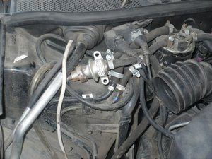

    вот тема http://www.audi-club.ru/forum/showthread.php?t=286003 если проще, то поставил насос от волги перед фильтром и переделал регулятор топлива от нее-же под регулировку винтом с давлением 1,5 бар. могу сфотографировать, как все расположил. можно переделать насос в баке на подкачивающий, но я решил, что так проще. сейчас тнвд не тянет сам топливо из бака, т.к. за счет насоса есть подпор. в теме показывали уже готовые регуляторы с ebаy.

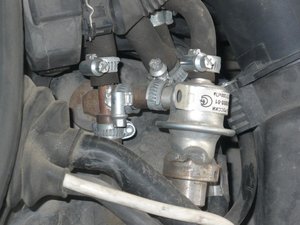

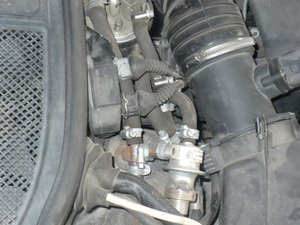

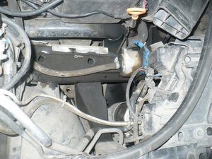

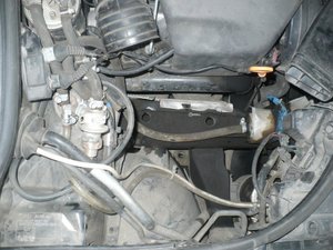

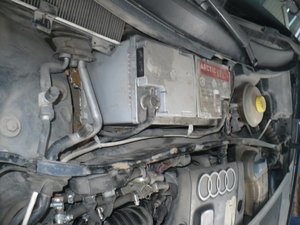

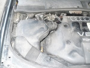

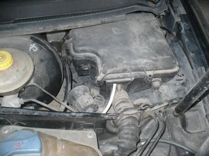

    Саша выкладываю фото доп насоса. под крышками ничего не видно насос закрепил на лонжероне пластиковым хомутом. прозрачную трубку взял толстостенную что-то от пивной промышленности. провод питания ПВС 2*2,5, прокинул вдоль аккумулятора и завел под торпеду через корпус ЭБУ. доп реле на насос вставил в свободное гнездо и предохранитель рядом. точно такое-же расположение взял с нашего форума, ссылку наверное щас даже не найду.насос есть куда подвигать, чтобы не мешал установке корпуса фильтра.

    тройники спаял сам из медной трубки. хорошо что полез тебе фото делать. насос походу текет. вот и качество новых зап частей.

    Штуцер на насосе смотри, уплотнительные колечки. У меня из не отожженной меди видать были, текло, отжег и затянул посильнее, все стало гуд.

    Слава, у меня нет болта с кольцами, там пластиковая крышка со штуцером. течь может только из под нее

    так и вышло, текло по завальцовке. поменял на другой, буду посматривать.
