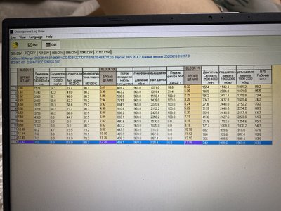

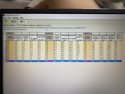

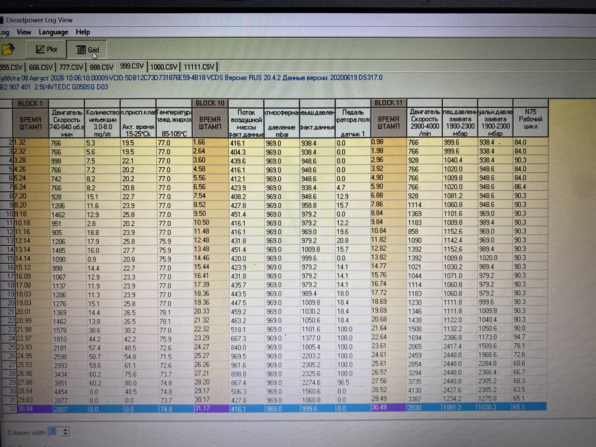

    Всем привет! Нужна помощь в диагностике Audi A6 C5 2.5 TDI BDG.
    Суть проблемы: машина практически не едет на низких оборотах. До примерно 2000–2500 об/мин очень вялая, тяги практически нет. После 2000 начинает немного ехать, а примерно на 3000 об/мин происходит резкий подхват — появляется тяга и машина начинает нормально разгоняться.
    Что имеем:
    • Audi A6 C5;
    • двигатель 2.5 TDI BDG;
    • МКПП;
    • снизу тяги практически нет;
    • до 2000–2500 об/мин разгон очень вялый;
    • примерно после 3000 об/мин появляется резкий «пинок» и машина начинает хорошо ехать;
    • турбина выходит на полный наддув примерно к 3000 об/мин;
    • внутрикорпусное давление ТНВД на холостых замерял — примерно 9–10 бар.
    По ощущениям, проблема именно в том, что турбина слишком поздно выходит на рабочий режим. На низах машина практически не едет, а затем после 2500–3000 об/мин резко оживает.
    Подскажите, пожалуйста, куда в первую очередь смотреть? Может ли такое поведение быть связано с неправильной регулировкой геометрии GT2052V/длины тяги актуатора, вакуумной системой, управлением N75, моментом впрыска или ТНВД?
    Особенно интересует мнение тех, кто сталкивался именно с BDG и поздним выходом турбины на наддув.
    Буду благодарен за любые советы и направления, что проверить в первую очередь.

    ну да, по логам она реально раздувается только к 3000 об, упорный как минимум на оборот вверх поднять
