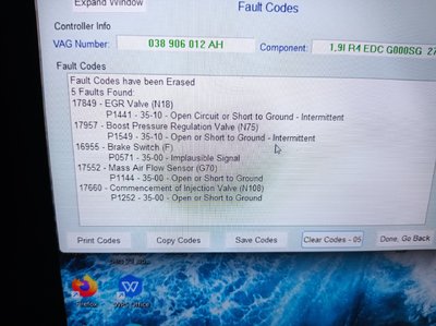

    Ауди А4 б5. Двигатель 1.9 afn. Не заводится. Менял патрубки антифриза. Снимались фишки на ТНВД. После перестал заводится. Ошибки по клапану 108. 109. И n75. На клапан отсечки не приходит питание.

    Предохранитель в коробе ЭБУ посмотри.

    У меня тоже такая есть. Автомобиль судного дня! AVG только.
    Чип про который написал сначала был не причем. Одновременно с этим занялся колхозными работами.
    Решил сделать подогрев от свечей ОЖ, бросил питание на реле напрямую через кнопку, но перепутал полярность, сгорел предохранитель в коробке ЭБУ. Вылезли те же ошибки, что у автора.

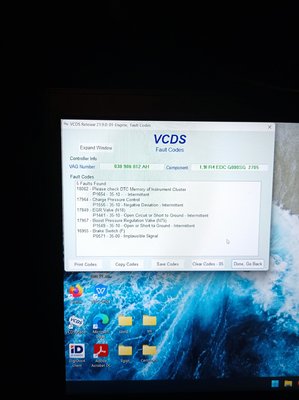

    Ещё была ошибка проверить память ошибок. В Блоке инструментов ошибок не было.

    Достаточно посмотреть электрическую схему и станет понятно, что все эти клапаны питаются от одного предохранителя.
