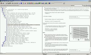

  16. Быжман
    Быжман Участник форума
    24 окт 2010
    316
    Audi A6 Avant 4B/C5 2,5TDI AFB '98
    Я извиняюсь, но в эльзе написано именно так... мы правильно понимаем друг друга?

  17. UTUG
    UTUG Властелин 8-ми колец
    7 ноя 2005
    22.134
    Allroad AKE МКПП
    Теперь я извиняюсь, ты же про AFN говоришь, праильно ТДИ Тайминг нужен.
    А вот группы измерений никто не отменял, нулевая группа, неинформативна.
