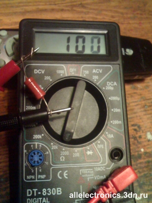

    Опиши подробнее, на что ставить мультеметр, мерить на заведенную или на зажигании, датчик или проводку.
  14. Mayhem74
    Mayhem74 Живу я здесь
    30 апр 2014
    2.882
    A6 C5 AKE Q А ESP
    Мультиметр ставить на 2000 ом:
    Измерять датчик, нижняя часть колодки:
    Между 2 и 3 контактами.

    Спасибо. А это при какой температуре мотора?

    Это-же индуктивный датчик, т.е. грубо катушка с проводом. В каких пределах она изменится от 0 до 90С грубо +/-10ом....1500об говорит о ЛЕВОМ датчике из поднебесной рукожопии :D

    На холодном, без зажигания.

    Это ты не подумавши ляпнул.
    Измерь, пожалуйста, на хорошо прогретом моторе, если не затруднит.
    На холодную сегодня замерил, получилось почти 1000 Ом.

    На холодную 925, нагретая 1088 Ом
