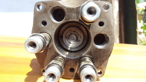

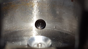

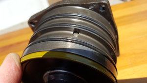

    есть у меня один ТНВД L, разобраный, "в мешке",
    решил сначала на нем поглядеть , а потом в свой залазить
    Жиклеры довольно не обычные, один тоненький, другой толще в раза два, по крайней мере каналы.
    Один из них вообще не похож на жиклер, скорее на заглушку, не пойму, чтозахня.
    Тот что потолще, с обратной стороны имеет как бы втулку-обойму, он все таки цельный, или же обойма отдельно ?
    Есть подозрение что распределить не от L-ки :rollingeyes:

    Отверстие перпендикулярно оси, его так не увидеть. На первой фотке виден зазор у стенки канала.

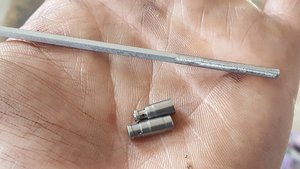

    Достал я их. Оба оказались стальными, вышли без повреждений. Использовал Г-образный шестигранник, отобточив его слегка.
    Уточню, что один жиклер нужно выбивать изнутри, а другой наоборот, снаружи.

    На сколько я понял, эта шляпка над отверстием должна обеспечивать зазор со стенкой канала меньшей чем отверстие жиклера, что, по идее, должно уберегать их от забивания.
