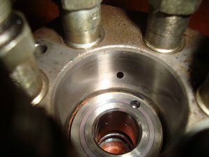

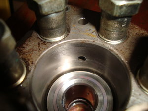

    Вот, смотри.
    Сделай фотки своего распределителя ( с того же ракурса)

    Это какой насос?

    Я вчера 106А смотрел, там одна дырка миллиметров 5 в диаметре и перпендикулярно оси. Вроде не замечал различий в хвостовике головок А и Е, но досконально не смотрел, возможно на Е их 2-е. Через пару недель буду разбирать, погляжу.

    На L и Е по 2 жиклера, на А и D по 1-му.

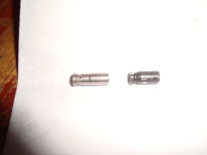

    0 470 506 016 (E) AKE
    Валер, так же как и жиклер из канала опережения. Только сверлить ни чего не надо. Выбиваются жиклеры со стороны клапана-дозатора.
    На этих распределителях видно только по одному жиклеру, но второй (обратный) стоит так,что его ни кто не замечает.
    Смотри внимательно.
    Нам просто кажется , что на А и D по одному жиклеру. (внимательно посмотрите, как расположен "обратный" канал. На данных насосах обратный жиклер стоит так, что его проблематично достать.)
    Предупреждаю!!! При выбивании напорного жиклера (который блестящий), все проходит хорошо; при выбивании обратного(который черненький) - он сминается и приходится потом сверлить отверстие 0,3 мм.
    Возможно они чистые и извлечение вам не понадобится.
    Думаю, что для очистки сих жиклеров, можно распределитель окунуть в УЗ ванночку.

    Там один, точно! Видимо 2-й сделали позже, когда осознали проблему с перегревом.

    У тебя может стоит распредголовка от А насоса? Сделай фото - будь добр.
    Я катал "А" насос на протяжении года и таких проблем, как у тебя не наблюдал. Хотя они мне знакомы по первому моему "Роуду".

    У меня стоит Е, но она установлена на машине и пока её не увидеть, через пару недель разберу и посмотрю жиклеры. А рассматривал я А, которая у меня в гараже валяется.
