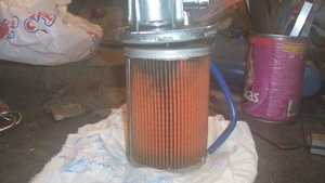

    На днях разобрал старый топливный фильтр, очень интересную картину я увидел внутри:
    Напротив входа вполне характерная ситуация, всё логично: часть соляры попадает сразу со входа, но основной объем поднимается из отстойника.
    Но вот с другой стороны, со стороны термостата:
    Это свидетельство попадания грязи с обратки из ТНВД.
    Несколько гипотез происхождения этой грязи в порядки убывания вероятности:
    - Фильтр пропускает часть грязи, которая затем оседает в нем на втором (третьем, последующих) круге.
    - Стружка с шиберного насоса и других подвижных частей ТНВД.
    - Продукты разложения резиновых шлангов.
    После увиденной картины решил ставить фильтр от CR.
  6. quattrosens
    quattrosens Старожил
    21 сен 2010
    17.156
    Франция
    Стандартный топливный фильтр ПРОПУСКАЕ ЧЕРЕЗ СЕБЯ ГОВНА:dash:.
    http://www.a6- allroad.ru/showthread.php?t=533&highlight=%E4%EE%F1%F2%E0%EB+%EC%E5%ED%FF убираем пробел из ссылки
    Разрежь его и посмотри в середине......

    Кстати, некоторые высказывают теорию о непрерывно летящей стружке с шиберного насоса. Никто не пробывал вжывить в ТНВД сразу после насоса крошечный неодимовый магнит, чтобы улавливать стружку?

    Привет Серёга! Разбирал уже насосов пять и ни на каком не увидел износа самого кольца шиберного насоса, а вот корпуса все затерты, ногтем можно нащупать ступеньку и когда жиклер выбивал стружка там была люминь

    Так значит получается с обратки в фильтр может гнать стружку и её в тнвд! Ставить фильтр на обратку может?
  15. pashok40rus
    pashok40rus Завсегдатай
    19 фев 2012
    587
    A6/C5 AFB Сарай
    вобще-то обратка фильтруется стоковым фильтром.

    я, например, меняю вместе с маслом через 7-8 тык. скока резал ниразу не видел этого ужаса как на фотках.
  18. sl1220
    sl1220 Старожил
    15 сен 2011
    8.254
    A6/C5 2.5 AKE 01г.
    То ж парочку вскрывал, не доводилось видеть ни воды (а ведь она должна быть, если фильтр должен ее сепарировать, отстойник же есть), ни такой грязи.

    Славик ты не понял, посмотри внимательно на картинку на дно стакана, что ты там видишь ? Да ОПИЛКИ !:nod:
