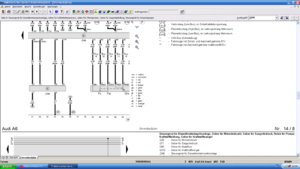

    Померь тестером, на котором будет максимальное напряжение, тот и питание.
    Серега1 нравится это.

    Тогда главное реле начинает помирать, схемы завтра выложу если успею

    Если почту свою дашь,кинуть тебе руководство по ремонту на русском со схемами

    Язык какой? На английском, немецком и американском схемы должны быть.

    В ссп183 есть нормальная цветная схема на русском, кто бы мог подумать... Правда там нет всех разъемов, но общий смысл понятен. Судя по схеме j399 коммутирует j322 без предохранителей, странно...

    Еще пару страниц и придем у тому что банально напруга проседает менее 10 в
    подача топлива при этом прекращается/невозможна :hello:
    Причем это ограничение работает как раз на горячем моторе, на холодном не работает.
    Видимо какая-то карта в ЭБУ, зависимость от температуры движка как для оборотов стартера.
