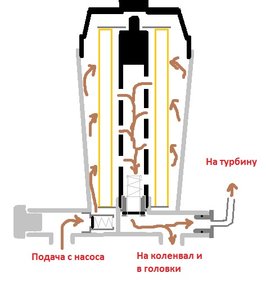

    Было бы логично
    Изобразить хотя бы схематично (рэп йоу :rock:)
    В общем весь узел целиком, как встанет этот клапан в магистраль, которая ниже резьбы. На фото не совсем хорошо видно, но похоже сам клапан диаметром с магистраль и может её значительно перекрывать.
    И конструкция хиловата ИМХО. Проволочки... Не съедут никуда? Да и давлением сорвать может.

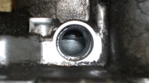

    Клапан встает на уровне где магистраль уходит в бок, пространства для выхода там достаточно:
    Сварочная легированная проволока очень прочная. Верхний виток пружины закрыт. Для разрушения каркаса нужно приложить на ощупь раз в 50 большее усилие, чем необходимо для его полного открытия.

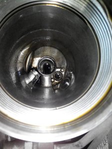

    Установил трубку в стакан, вставил штатный обратный клапан на свое место, залил внутрь масло. За час моего пребывания в гараже на новом клапане не появилось ни капли. Оставил его залитым до завтра.
    Вид на новый клапан через отверстие подачи на турбину:

    Итого за 4 дня из стакана ушло ~3см уровня. На новом клапане так и не появилось ни капли.
    Мне попался бракованный обратный клапан, с кривой кромкой прилегания тарелки, как позволила конструкция его поправил, но добиться герметичности так и не получилось (кто тут убежден в непоколебимом качестве Ауди?!).

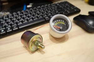

    Сегодня получил очень полезную посылочку:
  19. quattrosens
    quattrosens Старожил
    21 сен 2010
    17.156
    Франция
    И куды же будешь эту хрень вставлять :D
  20. UTUG
    UTUG Властелин 8-ми колец
    7 ноя 2005
    22.134
    Allroad AKE МКПП
    Это стрелочный показатель работоспособности всего того колхоза что намудрил :)
