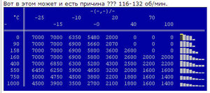

    Mayhem74, на сколько понял, из всего, что уже озвучивалось, у тебя в неких режимах отключается подача. И ты никак не можешь отловить виновника. Похоже проблема плавающая/не стабильная. Давай подъитожим:
    1- воздуха быть не может, доп. насос подает. Давление не влияет на опережение. На всякий, попробуй поиграть давлением (внешний регулятор в помощь).
    2- датчики температуры исправно работают, показания на холодную сходятся. А как с показаниями на теплую, когда не заводится или надо долго мучать?
    3- с оборотами стартера - не понял. Зачем нам обороты, когда запуск есть, надо когда нет.
    4- компрессия. Как бы должна быть в норме. Уверен в измерителе, точно здесь подвоха нет?
    5- базовый угол выставлен верно. С натяжителем все в порядке? Понаблюдай за стрелочками.
    6- распылители на качке проверял, распыл правильный.
    7- что показывает вольтметр, когда нет запуска? Это к вопросу об аккуме. (В апреле, как потеплело, было у меня пару раз, что после простоя 3-4-5 часов, тяжело заводилась с автозапуска. С ключа, заметил сильный просад в бортовой цепи. Зарядка аккумы решила вопрос.)
    Если все уже проверено/перепроверено, то может уже проще прошивку поправить, сделать под конкретно твой мотор. Думаю,например, Валере не составит особого труда поправить пару - тройку значений в картах (включать свечи по большей температуре и убрать ограничение подачи по оборотам).

    #1338 Мазаи, 7 май 2016
    Умный, аж страшно! (С). :D
    Я, конечно, не такой умный, но мысль очень здравая. Я бы так и сделал. Если бы, конечно, был умный. :) Там оно примерно так - я бы нолики убрал. Рисунок из сети - нету гарантии, что наш, но для понимания достаточно.
