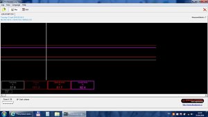

  14. Mayhem74
    Mayhem74 Живу я здесь
    30 апр 2014
    2.882
    A6 C5 AKE Q А ESP
    Это после часа езды по городу (температура за бортом +15):
    Раньше ниже 60 я цифру не видел.
    С горячим запуском дела обстоят не совсем однозначно, с одной стороны пускаюсь всегда с первого раза, с другой крутить приходится 3-5 секунд. Раньше горячий запуск мог занимать минуты.

  19. UTUG
    UTUG Властелин 8-ми колец
    7 ноя 2005
    22.136
    Allroad AKE МКПП
    #1219 UTUG, 21 апр 2016
    серъезная штука получилась, вместо 60 гр теперь 37 гр, и это без радиатора :thumbup:
    Насчет запуска. В каком режиме он 5 сек ? Холодный, горячий, теплый ? Какие обороты стартера при этом ?
    ТНВД - это последнее что на долгий запуск влияет.
