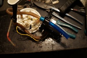

    Сегодня вскрыл топливный бак, увидел там гору медных опилок в 2-х миллиметровом слое ила - всё как у всех...
    Изучив устройство стакана, увидел, что слив обратки не загидрозатворен, да ещё и присутствует падающий поток, что с увеличенным расходом при применении подкачивающего, совершенно недопустимо! Благо исправить это не сложно:

    dire Живу я здесь

    гидравлическим сопротивлением участка называется отношение перепада давлений к объему жидкости, протекающему за 1 сек

    Что мешает эжекционный патрубок подключить вместо обратки?? И не сливать в стакан, а в бак ?

    Пробей его, или сделай отверстие на 12 мм, в донышке стакана

    С самого начала когда сдох родной перекачивающий насос, выполнил такую операцию,
    Смысла в стакане не вижу, кроме как при смене фильтра, чтоб топливо из магистрали не уходило.
    При таком вакууме, насос самостоятельно качает из стакана,
    убери его и что изменится???
    Будет из бака качать

    Поясни. Что-то не догоняю. Как это не гидрозатворен, не в воздух же сбрасывает. От крышки трубка должна идти на дно стакана. Что за падающий поток. И откуда увеличенный расход, мотор больше потреблять не стал, просто по кругу гоняет сейчас больше (из стакана забрал и туда же слил (если стакан не дырявый), а то что израсходовал мотор - сполна восполнит перекачивающий).
