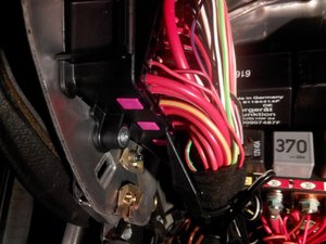

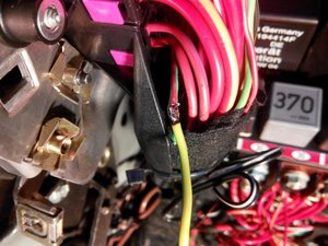

    Если подключить к перекачивающему насосу (через реле ессно) то будет работать только при работающем двигателе.
    Вот этот красно-зелёныйпровод в боковой коробке с предохранителями. (подходит к предохранителю 20а, который первый слева в третьем ряду снизу)

    Питание подключал к блоку реле в салоне, провода Затягивал ч/з блок управления под лобовым стеклом,
    Минус на корпус под обшивку левой стойки , плюс к колодке 75,
    При прогреве свечей работает, потом крутим стартер с отключенным, ну и дальнейшая работа постоянно. Предохранители и реле ставим. Возможно тумблером доукомплектовать.
