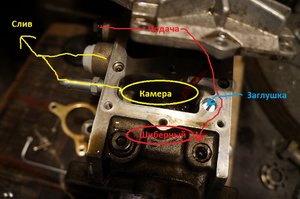

    Да вроде всё уже сказано: для слива соляры с камеры волновой и увеличения протока свежей через транзистор.
    Утюг верно сказал - притирочная паста.
    Этот насос сейчас в загашнике, мой оказался свежее.

    Установил вчера насос с новой схемой циркуляции. Всё прекрасно работает как задумывалось.

    Так если на штуцере нет никакого клапана, то откуда возьмется давление?
  5. sl1220
    sl1220 Старожил
    15 сен 2011
    8.254
    A6/C5 2.5 AKE 01г.
    Как на счет пульсации потока?
    И еще, замерь, если возможно, какое все таки давление в корпусе получилось (думаю небольшое, но быть должно) и марка доп. насоса при этом какая.
  6. sl1220
    sl1220 Старожил
    15 сен 2011
    8.254
    A6/C5 2.5 AKE 01г.
    Забыл спросить. Сброс с нового штуцера в какое место обратки врезал, полагаю за фильтром, непосредственно перед сливом в бак.

    я думаю просто с обраткой запараллелил

    Если обратного клапана нет, то обратк а в корпус сливается

    Подкачивающим на вход шиберного. А в камере волновой давления как раз не будет.

    То, что на вход шиберного можно давить хорошо. А камера волновой и все остальное, как наполняется, за счет чего? За счет слива из автомата опережения? Тогда, как мне кажется, поток через насос в общем не увеличится (может на чуть), а вот охлаждение и смазывание всего внутри ухудшится (соляра уже горячая будет). Да и прокачивать сложнее станет. Разъясни, если я чего не допонял или понимаю не верно.

    1 Да, за счет слива с автомата и негерметичности плунжеров.
    2 Поток увеличится на количество соляры проходящее через жиклер под давлением с шиберного. Точно сколько не скажу, но явно не мало.
    3 Смазка и температура не изменится никак. Расход через камеру остался прежним, изменилось только направление выхода.
    3 Без подкачивающего развоздушивать будут сложнее.

    Ты говорил что при этой схеме включения насос можно будет ставить хоть 5 бар и работать будет так ?

    Теоретически да. Ограничивающим фактором теперь станет сальник, не могу точно сказать сколько он выдержит, но атмосферы 3 точно должен!

    Ясненько, а такой вопрос получается что при таком вариате включения подпора мембраны давлением на впуске уже не будет так ? разве что ставить сбрасывающий клапан на 0,9бар ?

    Хм. По стоку слив из автомата смешивается с холодной солярой из бака, а здесь нет. И еще, надо наверное клапанок(по аналогии с обраткой, на 0,1-0,2 атм, но без жиклера конечно) поставить на штуцер или дальше, чтоб в случае подсоса, не сливалось, а то пока не наполнится на полусухую будет работать.

    Каким образом?
    Клапан можно поставить.

    Дим, кстати вопрос. А метал. мембрана, как на ..Е тнвд, встанет на ..L?

    Да, подпора не будет, для пластмассок лучше поставить клапан.
