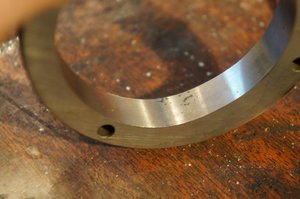

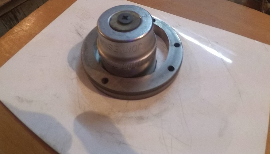

    Станок для притирки шиберного))
    До
    После
  7. quattrosens

  8. Mayhem74
    Mayhem74 Живу я здесь
    30 апр 2014
    2.882
    A6 C5 AKE Q А ESP
    Это ржавчина, насос лежал несколько лет пустым.

    на головке наклеена наждачка?
    Имхо мало снял, каверны остались.
