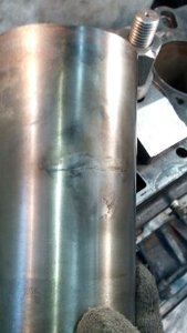

    Вопрос хозяину топика. Может ли лопнуть гильза на АФБ(АКЕ)? Просто имеет один моторчик меня уже 3 месяца:D

    Может, если перегреть. С телефона не могу картинку скинуть, но если надо завтра с компа сделаю

    правда мотор с тойоты, но думаю разница небольшая

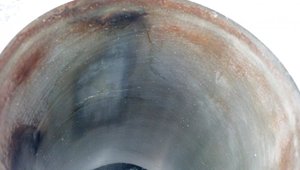

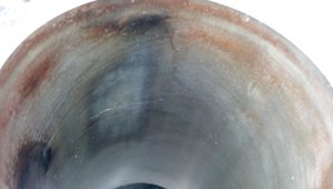

    На машине ездили.Было все ок. Потом случился сталинград. Решили восстанавливать. При снятии головы обломили обе направляшки:eek:. Простоял разобранным более полу года. Собрали. Стучит:rollingeyes:. Ставят 3х дырые прокладки. Немогут завести и при провороте стук:eek: . Притащили ко мне. Болты шкива тнвд левые. Бились о шляпки болтов защиты. Устранил. Завел. Отрегулировал.Смотрю температуру - лезет не тормозя к 100:eek: .Термостат левый!:uhoh: .Заменил. Завел. Доходит до 90гр и встает. Трогаю патрубок-дубовый. Внутри давление!!!!Заглушил. Остыла. Давление в системе не упало. Открыл пробку.Завел .Прет тоссол назад. С пузырями. Скинул головы. В одной видимая трещина(где сломали напрвляшки). Заменил обе. Вторая была с помойки.На третьем поршне канавка. Собрали без направляющих и прокладка сьехала на поршень(первый стук):eek: Собрал. Один черт прут пузырики. С правой стороны. После прогрева.
    ВОПРОС - могла ли забугорная техника проржаветь раковиной??
    С совдеповской сталкивался . И не раз. НО все мокрые гильзы.
  16. quattrosens
    quattrosens Старожил
    21 сен 2010
    17.156
    Франция
    Сталкивался,
    Чугун у забугорной техники поганый в блоке червеобразный ржавеет очень плохо
    Если лили воду заместо ОЖ то могли проржаветь плоскости блока.
    Выход их фрезеровка. Но если прокладки уже с 3ме дырками то это новый блок. !
    Поверхности головок по любому нужно проверять на кривизну точной железной ленейкой и фрезеровать если она есть, и испытовать на пористость при 90С.
    Трещины в гильзах видны визуально достаточно сбросить головки и покутить коленвал и подсветить фонариком.
    Важно также опресовать систему ОЖ двигателя на холодную на горячую увидить разницу.
    Если она есть и существенная то значит где-то трещина.
