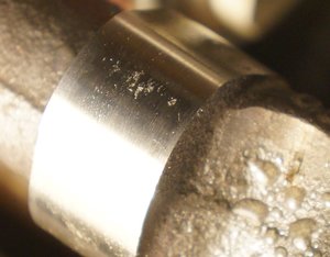

    Ваговские валы, как оказалось, тоже страдают питтинговым выкрашиванием.

    Это на котором моторе делал?

  16. Mayhem74
    Mayhem74 Живу я здесь
    30 апр 2014
    2.882
    A6 C5 AKE Q А ESP
    Валы шлифованные на заказ:
    Выработка была в тоности такая же:
  17. Mr.Gold
    Mr.Gold Завсегдатай
    1 авг 2011
    841
    in progress
    Это сделано не сошлифовывая сло цеминтации? Износостойкость согласно твоим иследоввниям не пострадала? Для чего выводилось такое зеркало, многие сервис мены считают такой износ нормой и ничего не меняют.. А так, за труды и подход - 5 баллов;) жалко не имею таких же возможностей:((

  18. Mayhem74
    30 апр 2014
    2.882
    A6 C5 AKE Q А ESP
    #978 Mayhem74, 9 июл 2015
    1 кулачек сошлифован на половину улучшающего слоя, остальные меньше.
    Будут ходить ещё минимум 100тыс км.
    Ауди не регламентирует износ РВ. Тут можно трактовать по разному: либо износ недопустим вообще, либо допускается любой износ. Получается что они по своему правы))
