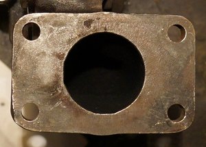

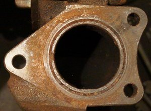

    Сегодня примерял рестайлинговую турбину, результаты меня расстроили. Получилось 3 варианта установки:
    - Соосно штатной с совмещением выпускных отверстий - ни одна шпилька не попадает, 1 отверстие фланца турбы выходит за пределы фланца штанов.
    - Под углом к штатной с совмещением выпускных отверстий - 1 шпилька попадает, фланец предката переваривать, слив гнуть.
    - Соосно штатной с разбегом выпускных отверстий - 2 шпильки попадают, есть место во фланце штанов под доп шпильку для третьего отверстия, нужно делать портинг выпуска.
    Завтра буду выбирать оптимальный вариант установки.

  9. dire
    dire Живу я здесь
    20 мар 2013
    1.110
    ДНР
    А6 2,5 AfB
    А казалось все было незамысловато...
    А по высоте встает на место ???

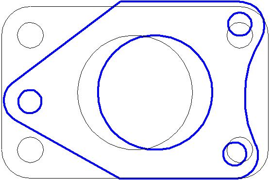

    Тут можно увидеть как придется распилить отверстия во фланце турбины, чтобы она наделась на родные шпильки, со смещением выхлопных отверстий на 7мм.

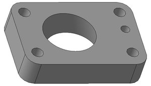

    А вот такой переходник вырисовывается. В маленьком отверстии резьба М8.
  20. quattrosens
    quattrosens Старожил
    21 сен 2010
    17.156
    Франция
    Красива, а толщина скока будет ?
