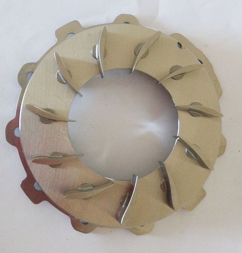

    Я пытаюсь понять насколько сильной будет разница между этим:
    и этим:
    при прочих равных: ширина и высота лопаток, их количество и диаметр расположения осей вращения и т.д....

    Ну если посмотреть поперечный разрез крыла самолёта, то для увеличения подъемной силы пришли к форме, близкой к той, что на фото 2. Следовательно, можно предположить, что газы будут сильнее толкать колесо с фото 2...

    Ну если продолжить огибающие в том и другом случае, то поток в первом будет прикладываться как бы в ,,точку,,, т.е. поток при малых скоростях газов будет с меньшей силой давить, во втором случае ты закручиваешь поток, что положительно сказывается на начальном этапе раскрутки или на малых потоках. тот же расход газов будет эффективнее крутить.

    На зарубежных форумах мнения по поводу сопел (далее буду называть кольца с лопатками "сопла", т.к. это звучит корректнее) 3-го поколения разнятся. При сравнении гибрида gt17/22 с решением gtb1756 кто-то считает, что вторя спулится намного быстрее, иные говорят, что выигрыш буквально 50-100оборотов, но все единогласно утверждают, что gtb турбы намного мощнее.
    Единственное, что я понял наверняка, - так это то, что основная причина "гигантской" турбоямы на наших моторах заключается в огромном объеме впускных трактов связанных с особенностями компоновки продольно расположенного мотора.

    Всё это время я смотрел не в ту сторону, пытаясь сравнить gt17 c gtb17. Чтобы найти ответ на поставленный выше вопрос, достаточно было посмотреть дино замеры пропорционального с нашим мотора 3.0tdi с gtb2260 который выходит на буст так-же на 2000-2200 rpm. А это значит, что сопла 3-го поколения действительно играют очень маленькую роль в скорости раскрутки турбины.
