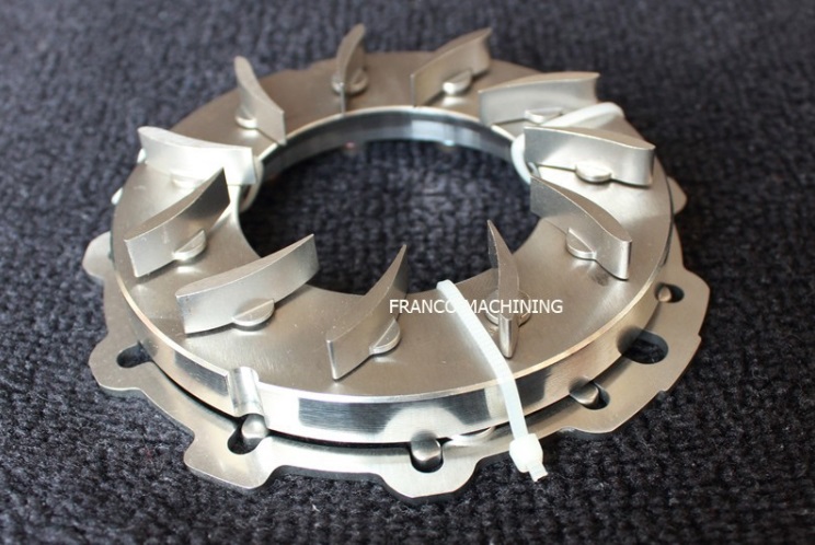

    Вес то с какого перепугу изменится? В лопастях да, есть елеразличимые различия. Тогда как лопатки геометрии отличаются кардинально.
    Везде где я находил упоминания о различии между GT и GTB в во главу всегда ставится именно геометрия.

    Мне не нужна эта погоня за максималкой, добится уверенного наддува до 2000 - вот цель. В связи с этим главный вопрос: современная "геометрия"(кольцо с лопатками изогнутой формы) мне поможет раскручивать турбу быстрее?
