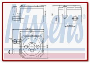

    Вот похоже помощнее сандвич 038117021E
      151,3 КБ
      806
  10. Mayhem74
    Mayhem74 Живу я здесь
    30 апр 2014
    2.882
    A6 C5 AKE Q А ESP
    #70 Mayhem74, 26 окт 2014
    На этой картинке мы можем оценить размер отверстия. Мы знаем ширину сендвича - 97,2мм, измерив относительные размеры и пересчитав их у меня получилось, что отверстие 14х8мм, найдем площадь овала: (8*8*0,8)+(8*6) = 100мм(в квадрате) - больше площади 9мм отверстия, но на четверьт меньше 13мм (135мм(в квадрате)). Думаю стоит ещё поискать.
