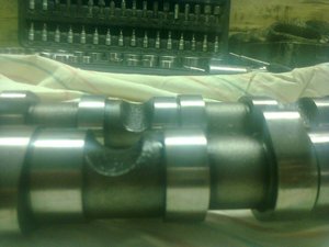

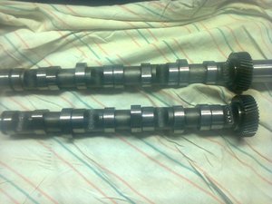

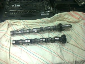

  19. регион 102
    регион 102 Живу я здесь
    9 апр 2012
    2.856
    Башкортостан респ.
    Allroad а6с6 3.0тди
    чет ты молчишь на счет рв,они тебе нужны?вот фото этих распредвалов(китайских) Фото0028.jpg
