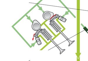

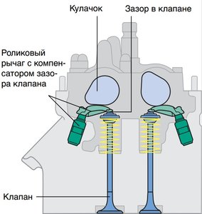

    Вот как рисуют кулачковый механизм обычно и тут вроде бы в этом смысле всё норм
    а вот так ГРМ расположен в реальности и при НИЗКОМ давлении ситуация со смазкой скорее всего выглядит так:
    Возникает такая ситуация когда нижний рокер не в состоянии нормально смазываться. А если организована подача сверху, то такого трабла уже не будет даже теоретически.
    (ИМХО)

    Да, я примерно так-же вижу ситуацию на ХХ. Я буду исследовать головку со снятой крышкой. На том видео, которое постили во флейме ничего не видно из-за качества.
    Но я не совсем об этом. Чтобы обеспечить расход по рампе нужно будет это масло откуда-то брать, а значит точно также делить между рампой и КШМ.
    Также сложности возникают с реализацией данной идеи. Ни в коем случае нельзя отбирать масло из каналов головки, т.к. помимо износа рокеров и ВР имеет место износ головок гидриков(из-за голодания), который в данном случае серьезно усугубится. Гидрики расположены в головке так, что перекрывают 90% сечения магистралей, а между входом в головку и перемычкой, из которой ты предполагаешь осуществлять отбор, стоит 2 гидрика, что ещё больше снизит снабжения дальних компенсаторов.
    Отбирать масло из под болта на входе в головку - не тривиальная задача. А делать снабжение с основной магистрали - вообще космос.
