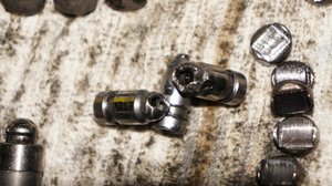

    Это те которые в развале???? Верно или те которые в головах, а то ужо стока инфы,
    Счас фото своих гидриков выложу, некоторые ...
    Ну вот, а вы говорите недостаток масла, а было как: после морозов решили прокатиться на повороте масленка запищала, остановился все пропало, подъехал к магазу долил играм 200, правда морозы были -35 пару дней,
    Вот посмотри пятаки под рокера с приличным износом, но это скорее всего из-за подсевшик гидриков, идёт ударная нагрузка, вот и выбивает,

    Да, те которые в развале, предположительно они виновны в падении давления в головках на ХХ.
  11. dire
    dire Живу я здесь
    20 мар 2013
    1.110
    ДНР
    А6 2,5 AfB
    Стоп, там ведь обратные клапана?
    Смысл их трогать?? если только на гидроплотность проверить, а вот верхние наверное можно пружинки разжать, тогда даже при хх давления должно хватать

    Гидрики по конструктиву с ,, торированнымии'' отверстиями, и маслонасосу с такой производительностью, а она достаточная, все равно новый старый. Сказывается только износ в кшм, и грм начинают голодать при износе кшм, а по мануалу в головах стоят не редукционные, а обратные, вот если они подклинивают или сливают масло при стоянке, то при холодном пуске в грм не будет хватать масла, смотрю ssp по aym :) :)

    Наличие в развале обратных клапанов совершенно бессмысленно т.к. головка наклонена и всё, что они могут удержать - это масло в канальчике высотой с половину головки. А масло из верхнего канала стекает через рокера нижнего.
