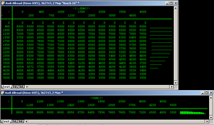

    Кстати, в прошивке какие карты отвечают за n75?
    Вопрос снимаю, нашел.

    кстати эти карты много раз публиковались на форуме,
    искать не хочу, вот под рукой мои стоковые карты, на всех АКЕ они отличаются незначительно
    верхняя карта обычная 75-я (х - подача, у - обороты)
    нижняя, ограничение скважности сверху (от оборотов)
